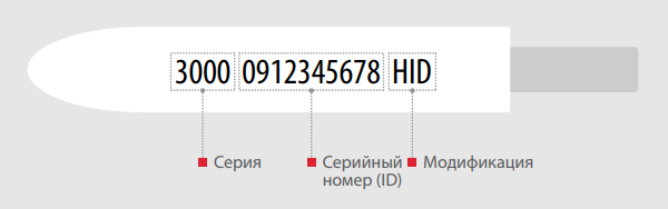

По маркировке на самом носителе
Если Рутокен не определяется или по каким-либо причинам просмотреть информацию в Панели управления Рутокен невозможным, определить модель идентификатора Рутокен можно по маркировке, указанной на корпусе:
Маркировка разделена на три группы:
  • Серия
  • Серийный номер (ID)
  • Модификация
Серия
Серия состоит из четырех цифр, однозначно определяющих модель устройства.
Каждая конкретная модель имеет стандартное количество памяти, которое для удобства опущено. Устройства с нестандартным количеством защищенной внутренней памяти обозначены специальной цифрой стоящей перед серией.
Серийный номер (ID)
Серийный номер устройства в десятичной форме, состоящий из десяти цифр.
Модификация
Артикул, определяющий модификацию устройства, количество гигабайт встроенной флеш-памяти (при ее наличии), а так же все остальные модификации: специальные исполнения, наличие RFID-меток и отметка о сертификации для моделей S и Lite.
