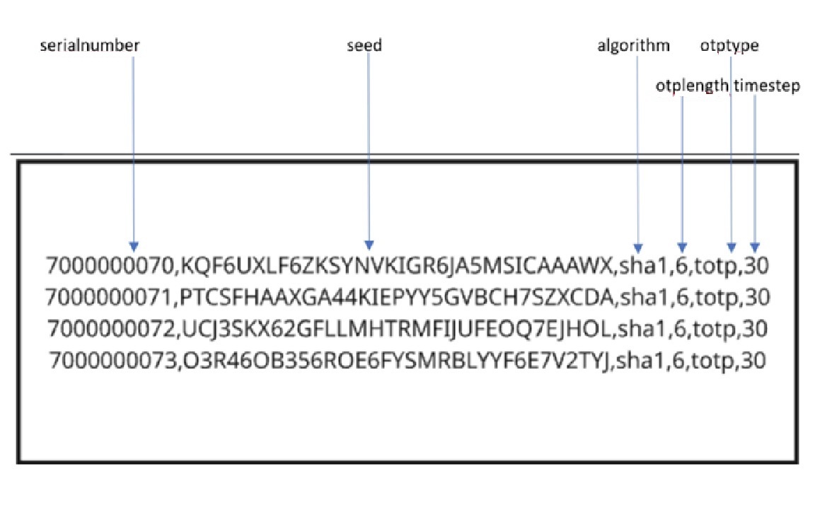

- Администратор получает устройства Рутокен ОТР от Компании «Актив» с предзагруженными уникальными секретными ключами и настройками протокола TOTP по умолчанию. Дополнительно прилагается csv-файл с серийными номерами устройств вместе со значениями соответствующих ключей.
- Администратор переносит серийные номера устройств и соответствующие значения секретных ключей на сервер. На сервере для расчета одноразовых паролей указаны настройки протокола TOTP по умолчанию.
- Администратор назначает серийный номер токена учетной записи пользователя при выдаче Рутокен ОТР пользователю.
Пример содержимого файла, поставляемого вместе с партией устройств Рутокен ОТР:

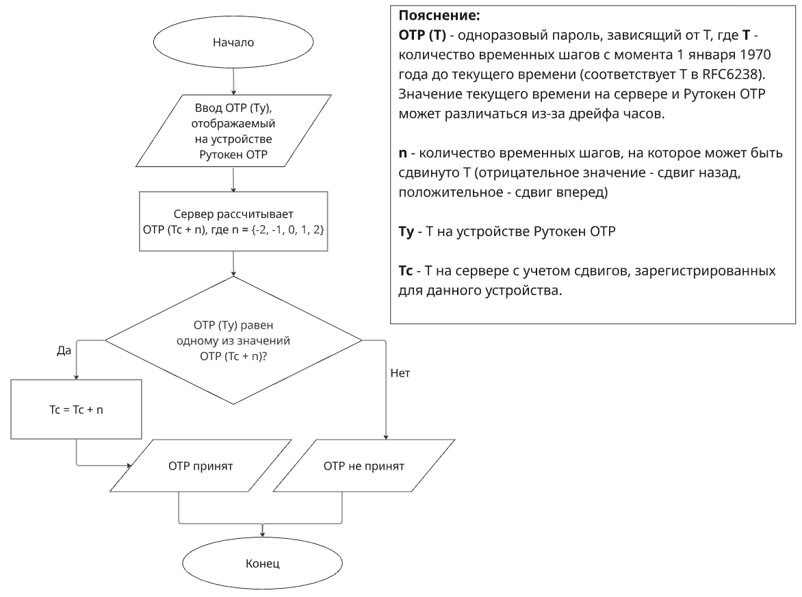

Рутокен OTP, как и любое другое автономное устройство с часами, подвержен временному дрейфу (накоплению ошибки показаний часов), из-за которого одноразовые пароли на устройстве и сервере могут не совпасть при попытке аутентификации. Данную проблему можно устранить через регулярную переинициализацию устройств Рутокен ОТР, что повышает нагрузку на администратора и ухудшает пользовательский опыт. Другой вариант — на этапе подготовки к аутентификации учесть возможное расхождение во времени на стороне сервера следующими способами:
- Решение с ограничениями — расширение окна допустимых одноразовых паролей в соответствии с RFC6238 (раздел 6 «Resynchronization»).
Сервер при получении одноразового пароля рассчитывает с своей стороны одноразовый пароль как для текущего момента времени, так и для смежных (+/- 2) интервалов времени. Если хотя бы один из сгенерированных сервером одноразовых паролей совпадет с присланным пользователем, то аутентификация будет считаться успешной. - Полноценное решение — реализация механизма адаптации времени.
Проверка совпадения одноразового пароля пользователя с одноразовым паролем не от текущего момента времени, а от одного из соседних интервалов. Если такое происходит, серверу следует сохранить вычисленное смещение в единицах интервалов, чтобы для последующих аутентификаций проверять смещенный набор одноразовых паролей, рассчитываемых сервером.
Блок-схема предложенного алгоритма адаптации времени:
