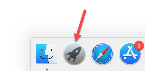

  2. Откройте программу Launchpad.

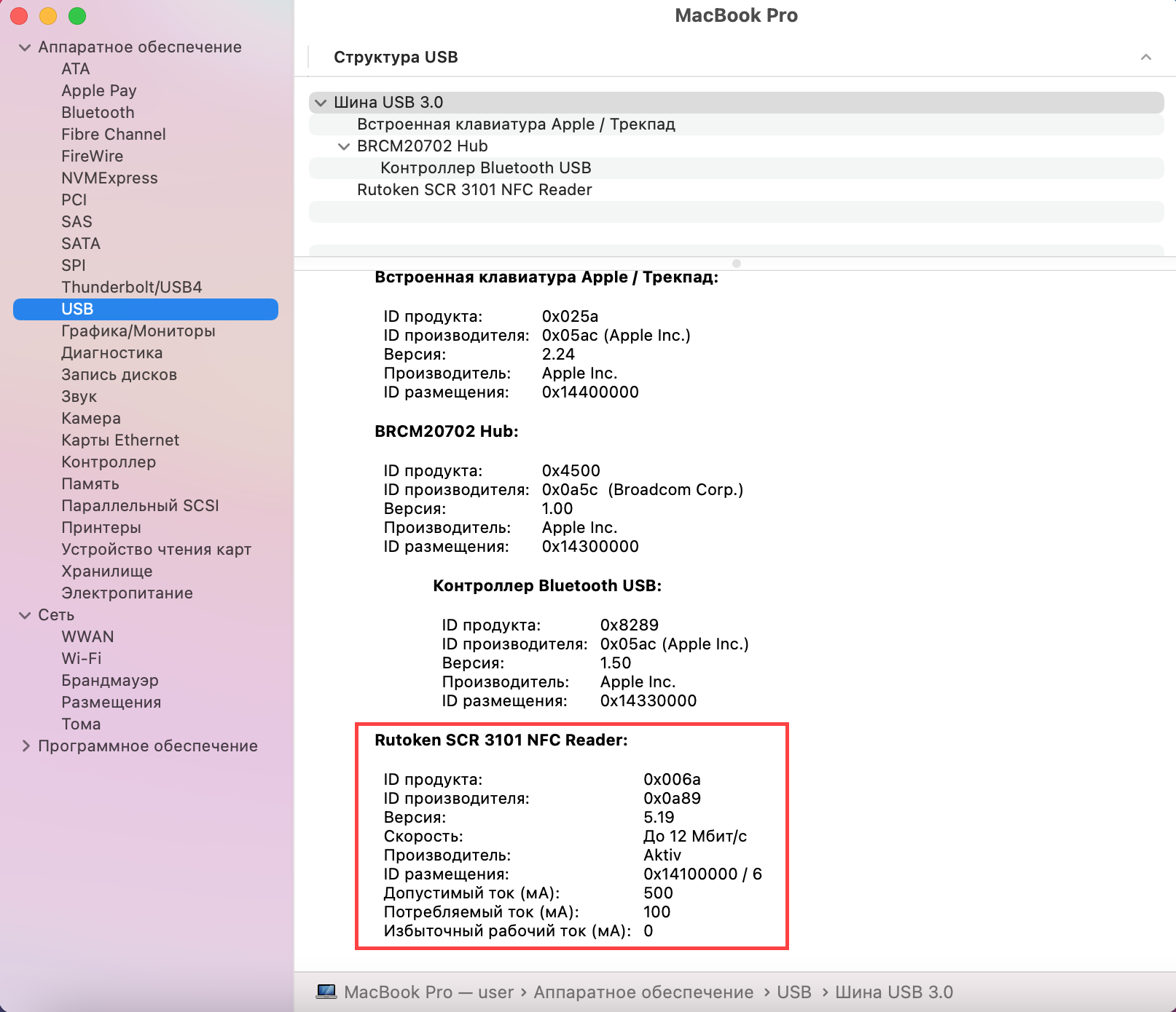

  3. В строке поиска введите слово "информация" ("information").
  4. Откройте программу Информация о системе (System Information).
  5. На боковой панели окна программы выберите пункт USB.
  6. Для считывателя в окне программы отобразится название модели считывателя и информация о нем.
    Это означает, что считыватель для смарт-карт подключен и работает корректно.

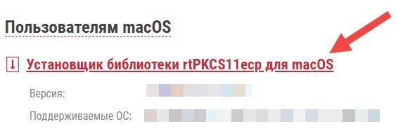

  7. Если название модели считывателя не отобразилось, то необходимо загрузить и установить библиотеку PKCS#11 для macOS. Скачать ее можно в Центре загрузки.

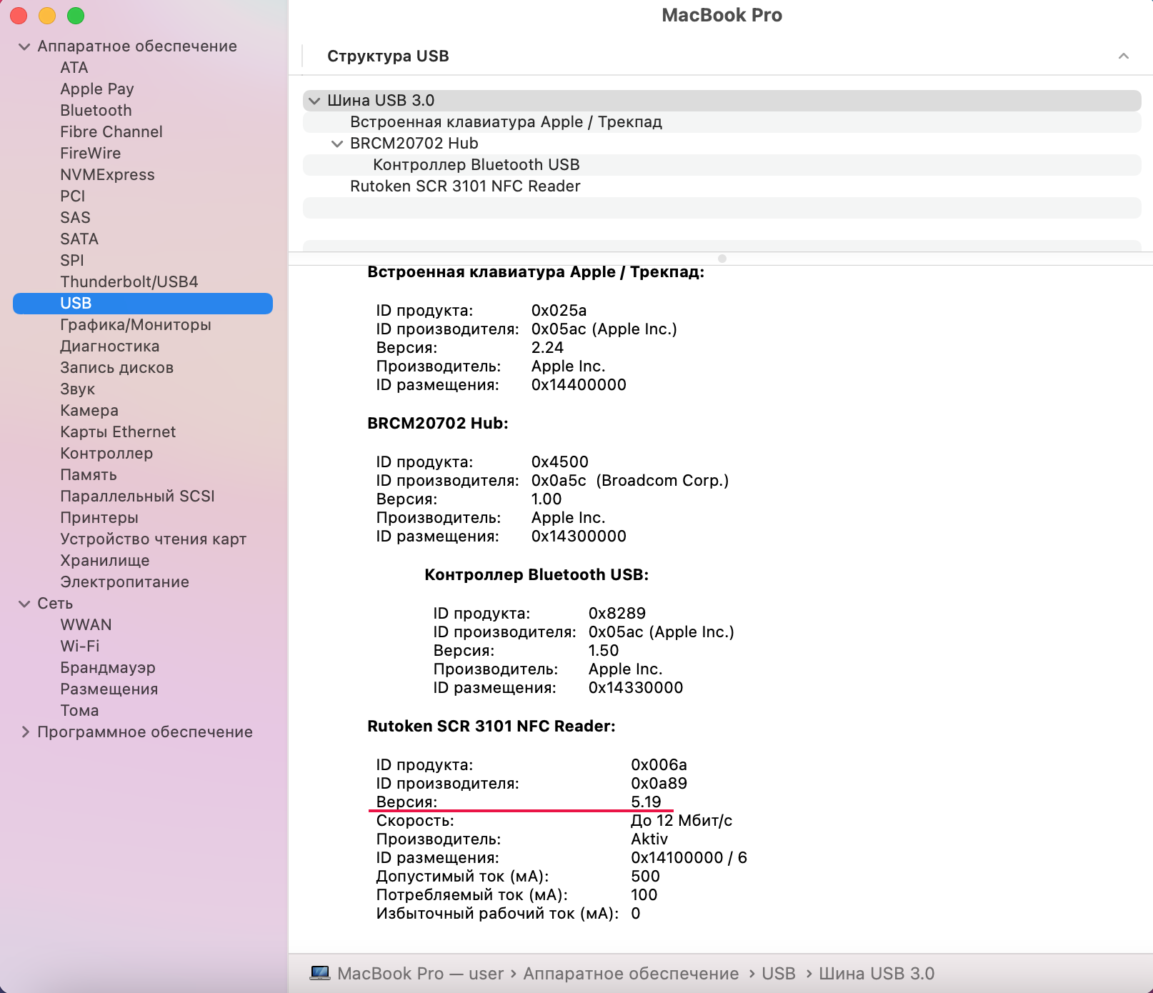

    В поле Версия указана версия прошивки считывателя (на иллюстрации версия прошивки 5.19).
