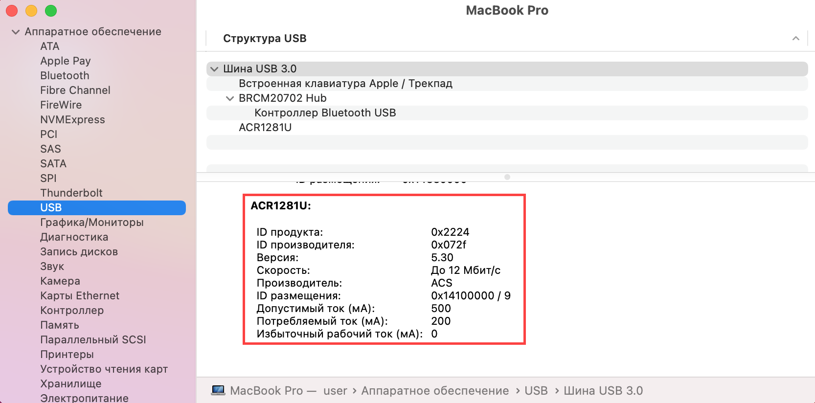

Проверка корректности подключения считывателя для смарт-карт к компьютеру
Для проверки корректности подключения считывателя для смарт-карт к компьютеру:
  1. Подключите считыватель для смарт-карт к компьютеру и вставьте в него смарт-карту
  2. Откройте программу Информация о системе (System Information).
  3. На боковой панели окна программы выберите пункт USB.
    Для считывателя в окне программы отобразится название модели считывателя и информация о нем.
Это означает, что считыватель для смарт-карт подключен корректно.

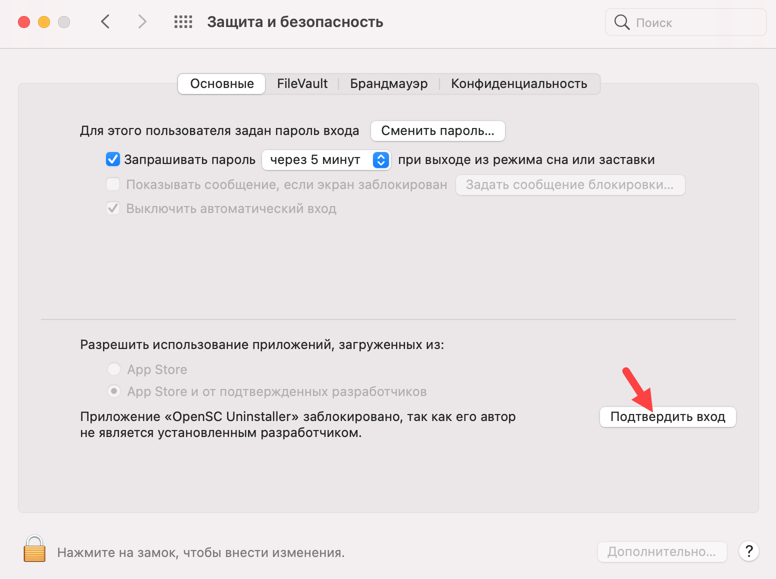

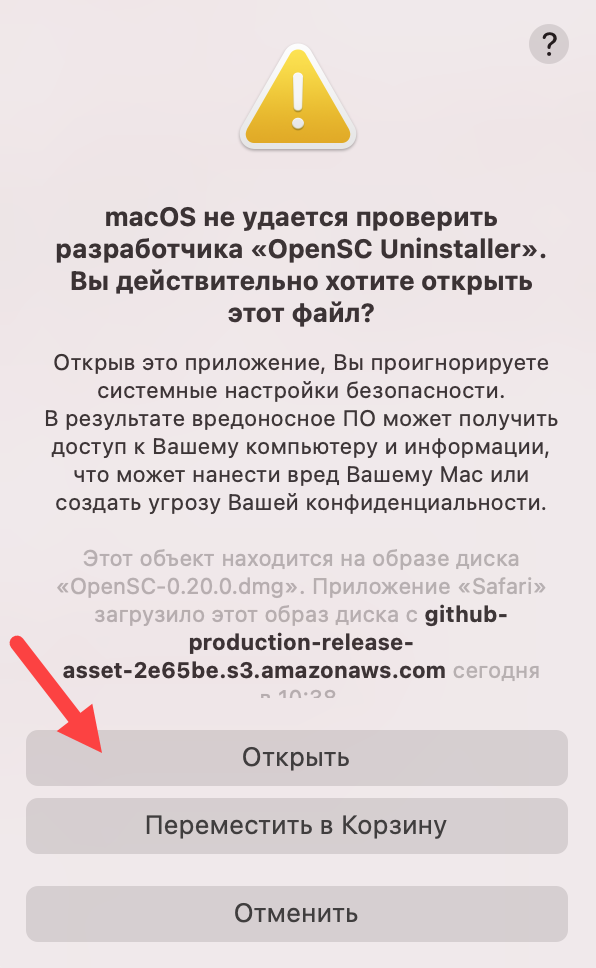

  2. В окне с уведомлением о том, что автор программы является неустановленным разработчиком нажмите Отменить.
  3. Выберите в меню Apple () пункт Системные настройки (System Preferences).
  4. Выберите настройку Защита и безопасность (Security & Privacy).
  5. Нажмите Подтвердить вход.
  6. Чтобы подтвердить открытие установочного пакета OpenSC, нажмите Открыть.

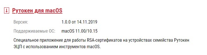

Установка приложения Рутокен для macOS
Чтобы установить приложение Рутокен для macOS:
  1. Перейдите по указанной ссылке:
    https://www.rutoken.ru/support/download/mac/
  2. В окне Рутокен для macOS перетащите значок Рутокен для macOS в папку Application.
В результате приложение Рутокен для macOS будет установлено.

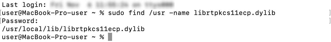

Определение пути до библиотеки librtpkcs11ecp.dylib
Чтобы определить путь до библиотеки librtpkcs11ecp.dylib:
  1. Откройте Терминал (Terminal).
  2. Введите команду:
    sudo find /usr -name librtpkcs11ecp.dylib
  3. Нажмите Enter
В результате отобразится путь до библиотеки librtpkcs11ecp.dylib.

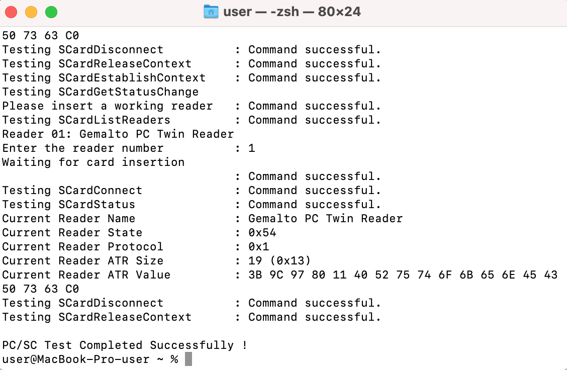

Проверка работы смарт-карты в системе
Чтобы проверить корректность работы смарт-карты Рутокен ЭЦП:
  1. Подключите устройство к компьютеру.
  2. Откройте Терминал (Terminal).
  3. Введите команду:
    pcsctest
  4. Нажмите Enter и введите цифру "1".
  5. Нажмите Enter и введите цифру "1".
  6. Нажмите Enter
  7. Если отобразилось следующее сообщение:
    Значит смарт-карта работает.

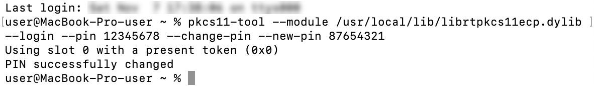

Изменение PIN-кода смарт-карты
Чтобы изменить PIN-код, введите команду:
pkcs11-tool --module {A} --login --pin {B} --change-pin --new-pin {C}
A — путь до библиотеки librtpkcs11ecp.dylib.
B — текущий PIN-код устройства.
C — новый PIN-код устройства.
В результате PIN-код устройства будет изменен.
