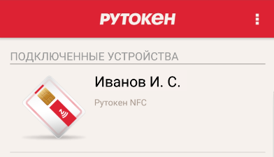

Подключение дуальной смарт-карты с поддержкой NFC к устройству на Android
Для подключения дуальной смарт-карты с поддержкой NFC необходимо мобильное устройство с модулем NFC. |
Для подключения дуальной смарт-карты с поддержкой NFC приложите смарт-карту к модулю NFC мобильного устройства. Если мобильное устройство издало звук, значит смарт-карта к нему подключилась. Также при корректном подключении название смарт-карты отобразится в приложении Панель управления Рутокен.
Для работы с дуальной смарт-картой на мобильном устройстве приложите ее к модулю NFC мобильного устройства на весь период работы с ней. |
Для проверки отображения названия дуальной смарт-карты с поддержкой NFC в приложении Панель управления Рутокен:
- Подключите смарт-карту с поддержкой NFC к устройству.
- Запустите приложение Панель управления Рутокен.
- В окне приложения нажмите на название устройства. Откроется окно с основной информацией о смарт-карте.
На иллюстрациях представлен пример корректного отображения названия смарт-карты и информации о ней.
