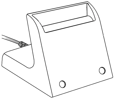

Внешний вид считывателя представлен на иллюстрации:

Индикаторы работы считывателя и смарт-карты расположены на передней части корпуса считывателя:
Левый индикатор показывает текущее состояние считывателя, правый  смарт-карты.

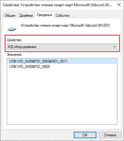

Проверка работы считывателя

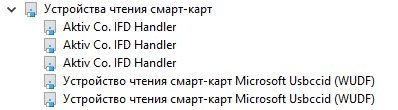

Чтобы проверить работу считывателя:
  1. Откройте Диспетчер устройств.
  2. Рядом с пунктом Устройства чтения смарт-карт щелкните по галочке. Откроется список подключенных устройств.
  3. Два раза щелкните по верхней строке Устройство чтения смарт-карт Microsoft Usbccid (WUDF). Откроется окно со свойствами считывателя.
  4. Перейдите на вкладку Сведения.
  5. В  раскрывающемся списке Свойства выберите пункт ИД оборудования.
    В поле Значение отобразится строка " USB\VID_0A89&PID_0069&REV_0511".
Определение версии прошивки считывателя
Чтобы определить текущую версию прошивки считывателя:

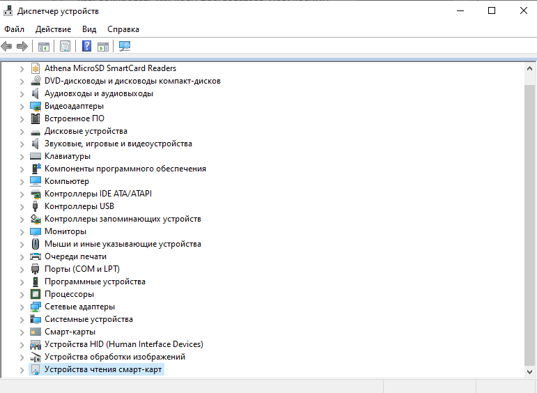

  5. В раскрывающемся списке Свойство выберите пункт ИД оборудования
    В поле Значение указана версия прошивки считывателя (на иллюстрации версия прошивки 5.11).

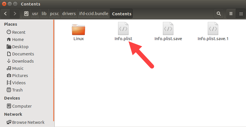

Чтобы внести изменение в конфигурационный файл info.plist:
  1. Найдите этот файл на компьютере. Путь до файла:
    /usr/lib/pcsc/drivers/ifd-ccid.bundle/Contents
  2. Откройте файл info.plist в любом текстовом редакторе.

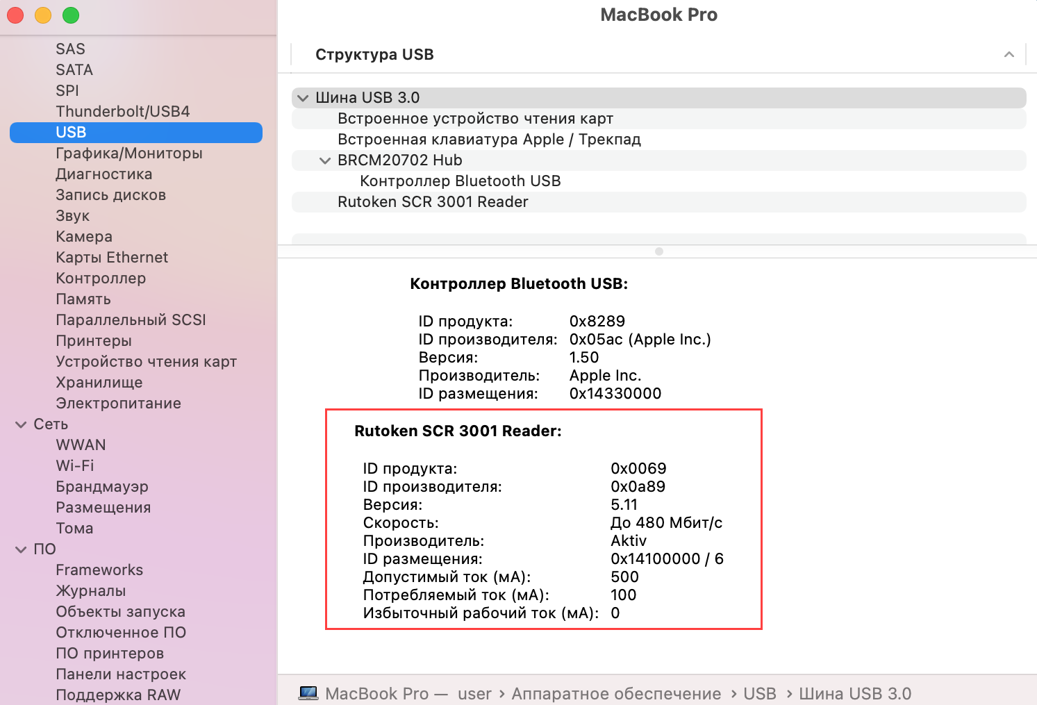

Работа со считывателем в macOS
  1. Подключите считыватель для смарт-карт к компьютеру.
  2. Откройте программу Launchpad.
  3.  В строке поиска введите слово "информация" ("information").
  4. Откройте программу Информация о системе (System Information).
  5. На боковой панели окна программы выберите пункт USB.
  6. Для считывателя в окне программы отобразится название модели считывателя и информация о нем.
    Это означает, что считыватель для смарт-карт подключен и работает корректно.

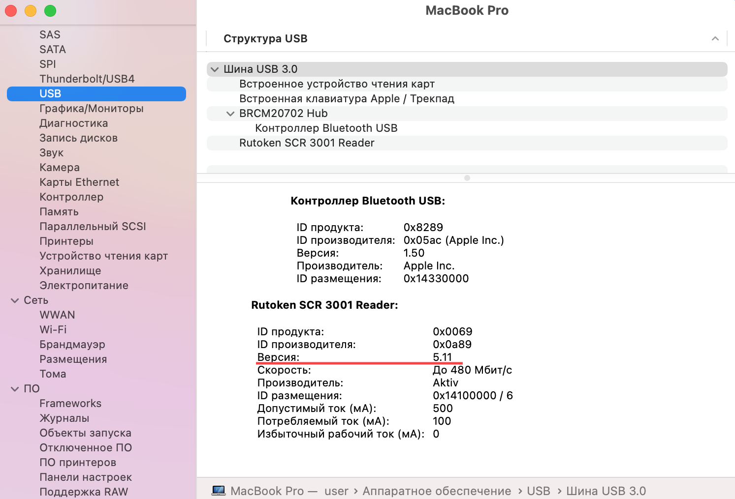

Чтобы определить версию прошивки считывателя:

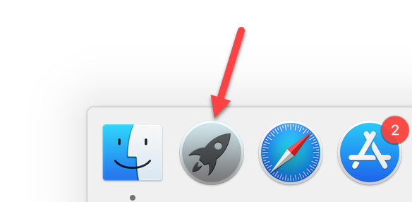

    В поле Версия указана версия прошивки считывателя (на иллюстрации версия прошивки 5.11).
