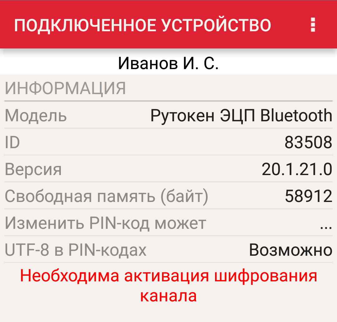

Просмотр сведений об устройстве Рутокен
Для просмотра сведений об устройстве Рутокен:
- Запустите Панель управления Рутокен.
- Выберите устройство Рутокен.
- Нажмите Информация. Откроется окно Информация о Рутокен.
Описание, представленной в панели управления информации об устройстве Рутокен, приведено
в Таблице 2.
Таблица 2
Поле | Описание |
Имя | Персонализированная метка устройства |
Модель | Общеизвестное наименование устройства |
Системное имя | Наименование, используемое для обозначения устройства в других приложениях |
ID | Уникальный цифровой идентификатор устройства |
Версия | Версия прошивки устройства Рутокен и флаги состояния |
Общая память (байт) | Общий объем памяти выбранного устройства |
Свободная память (байт) | Объем памяти устройства (доступный пользователю) |
PIN-код Пользователя может быть изменен | Политика, выбранная для смены PIN-кода Пользователя на устройстве |
Использование UTF-8 в PIN-кодах | Возможность безопасного использования кириллических символов при задании PIN-кода |
Поддержка КриптоПро ФКН | Поддержка устройством работы с КриптоПро Рутокен CSP по защищенному каналу ФКН |
Microsoft Base Smart Card Crypto Provider | Поддержка устройством работы со стандартным поставщиком криптографии для смарт-карт от Microsoft |
Устройство подключено по RDP | Подключено ли устройство по протоколу RDP |

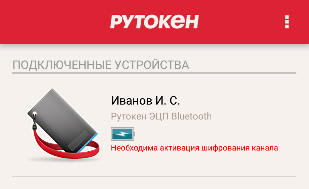

Зайдите в ранее установленное приложение. На экране устройства отобразится название подключенного Bluetooth-токена.
Если Bluetooth-токен был отформатирован с шифрованием радиоканала по ГОСТ 28147-89 (ГОСТ 28147-89, усиленная защита), то необходимо выполнить активацию шифрования радиоканала (на это указывает сообщение, которое отображается ниже названия Bluetooth-токена).

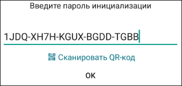

Для активации шифрования канала:
- Нажмите на название Bluetooth-токена. Откроется окно с основной информацией о нем.
- Нажмите на строку "Необходима активация шифрования канала". Откроется окно для ввода пароля.
- Введите пароль и нажмите ОК. На экране устройства отобразится сообщение о том, что шифрование канала активировано и Bluetooth-токен можно использовать с устройством на Android.
