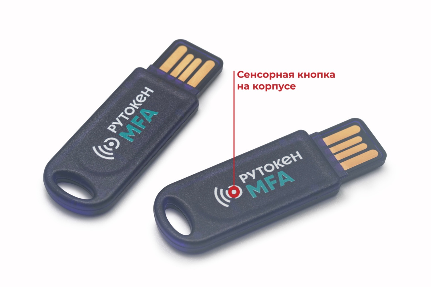

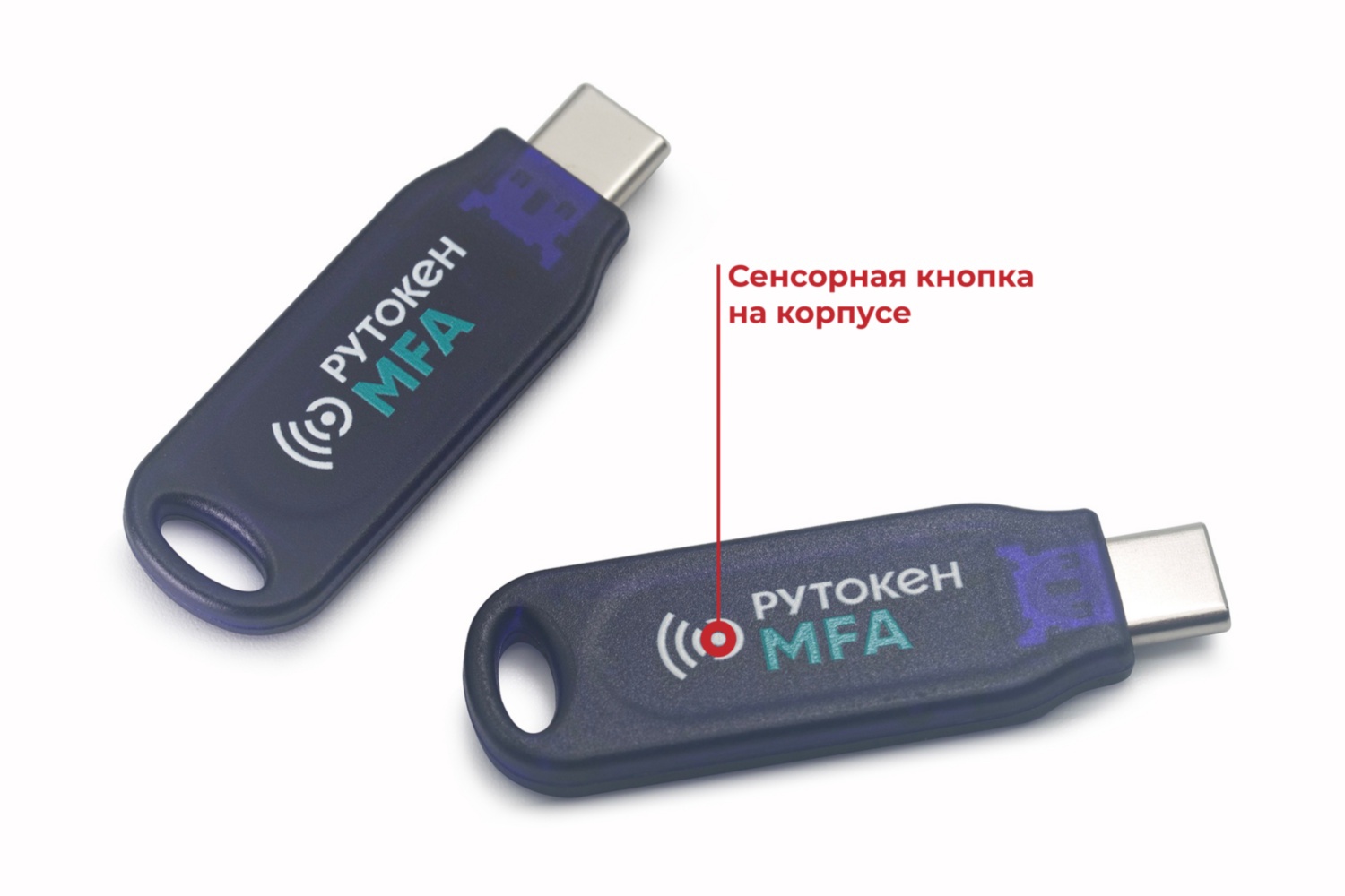

Устройства линейки Рутокен MFA оснащены сенсорной кнопкой и световой индикацией. Сенсорная кнопка на корпусе используется для подтверждения физического присутствия пользователя.
Линейка продуктов Рутокен MFA состоит из двух продуктов:
  • Рутокен MFA C,
  • Рутокен MFA micro.
Название устройстваВнешний видИнтерфейсРазмер и массаСерийный номер
Рутокен MFA С
USB Type-C
  • 29,5x13x6 мм
  • 3 гр
указан на боковой грани корпуса
Рутокен MFA micro
micro USB Type-A
  • 7,8х15,4х5,8 мм
  • 1,6 гр
указан на металлической части разъема
