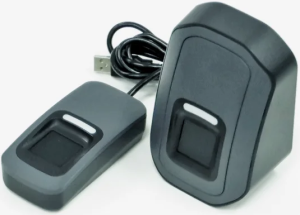

Перечень сканеров
МодельФото
Поддержка в ОС
ПреимуществаНедостаткиТехподдержка производителя
Futronic  FS80
  • Windows 10 (x86-64) / 11 (x86-64);
  • Astra Linux SE (все сертифицированные и поддерживаемые версии) x86-64;
  • Альт Рабочая станция 10 x86-64;
  • Альт 8 СП x86-64;
  • РЕД ОС (сертифицированная редакция) x86-64;
  • РЕД ОС 8 (рабочая станция) x86-64
  • поддержка технологии «Распознавание живого пальца» на программном уровне;
  • компактность
Технология «Распознавание живого пальца» замедляет сканирование
Профессиональная поддержка от производителя, подробная документация, постоянные обновления драйверов и SDK
Futronic  FS80H/
BioSmart
FS-80
  • Альт 8 СП x86-64;
  • поддержка технологии «Распознавание живого пальца»;
  • компактность
  • технология «Распознавание живого пальца» замедляет сканирование;
  • при использовании в Windows нет возможности прямого подключения (проброса) к виртуальной машине в ProxMox по протоколу SPICE
ZKTeco ZK9500
Поддержка шифрования данных при передаче через USB-интерфейс
  • хрупкая конструкция;
  • оптический сенсор более старого типа, менее устойчив к влаге и грязи, хуже распознает плохие отпечатки;
  • отсутствие прямой возможности реализовать проверку приложен ли палец к сканнеру или нет;
  • нет поддержки в ОС на базе Linux
Широкая сеть дистрибьюторов, поддержка на уровне интеграторов СКУД
Папилон ДС-21C
  • Альт 8 СП x86-64;
  • в реестре российской промышленной продукции Минпромторга (ПП РФ №719);
  • защита от муляжей (определение «живой-неживой»);
  • ударопрочный корпус
  • высокая стоимость;
  • размеры больше, чем у аналогов (53х110х31 мм)
Поддержка интеграторов в РФ 24/7. Возможность в случае поломки оборудования отправить его на диагностику и последующий ремонт
