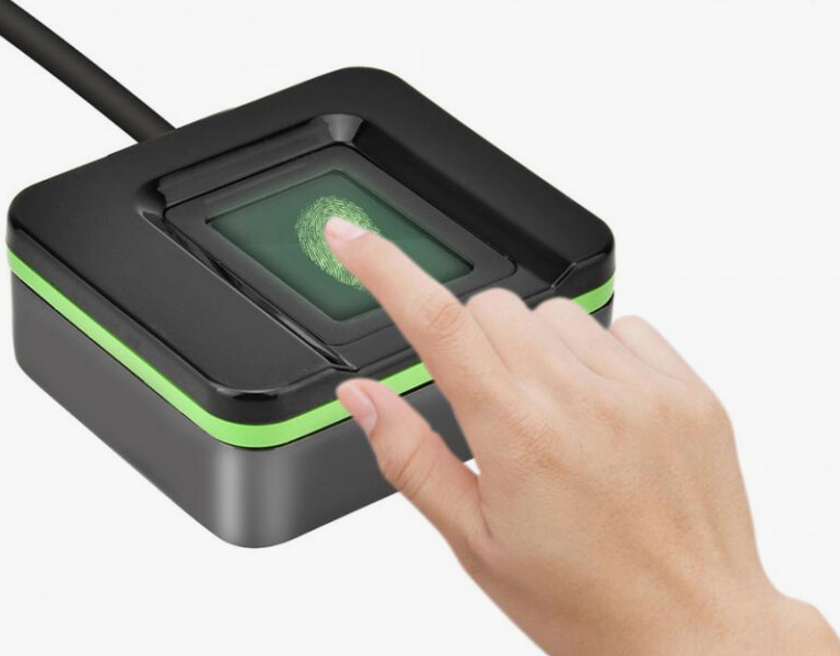

Как правильно прикладывать палец к сканеру
При сканировании соблюдайте следующие рекомендации:
  • прикладывайте палец папиллярным узором (подушечкой) к центру сканера;
  • не прикладывайте палец под углом к поверхности сканера. Он должен лежать на поверхности почти горизонтально;
  • не прижимайте палец к сканеру слишком сильно — это смазывает отпечаток;
  • не двигайте палец во время сканирования.
