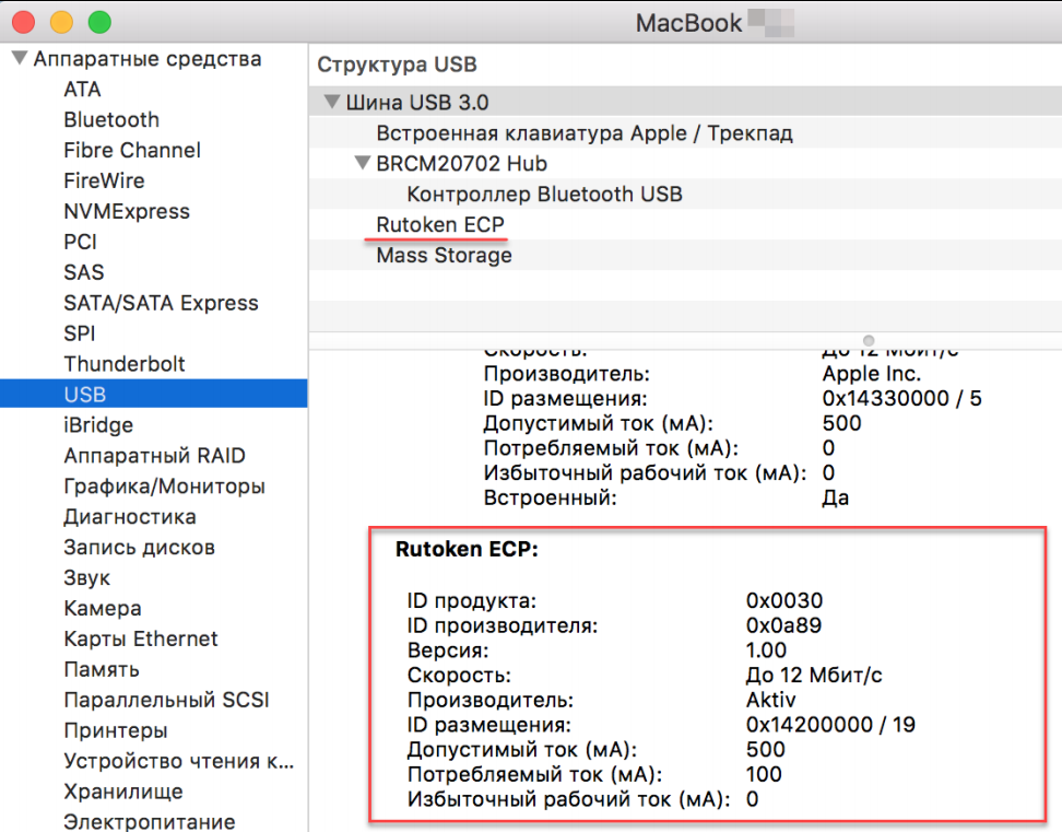

- Проверьте виден ли Рутокен в окне Информация о системе
- Если Рутокен не отобразился, подключите Рутокен к другому USB порту компьютера. Если не поможет - перезагрузите компьютер и снова проверьте наличие названия модели устройства в окне Информация о системе
- Если Рутокен виден в окне Информация о системе, перейдите к следующему пункту инструкции
2. Определите название модели вашего Рутокена По названию модели устройства Рутокен в окне Информация о системе или по инструкции определите какая модель Рутокен у вас имеется: - Если у вас Рутокен S и процессор отличный от Apple M1, то установите Драйверы Рутокен
