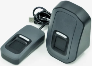

Папилон ДС-21C
Windows 10/11 (x86-64);
Astra Linux SE (все сертифицированные и поддерживаемые версии) x86-64;
Альт Рабочая станция 10 x86-64;
Альт 8 СП Рабочая станция x86-64;
РЕД ОС (сертифицированная редакция) x86-64;
РЕД ОС 8 (рабочая станция) x86-64
Входит в реестр российской промышленной продукции Минпромторга (ПП РФ №719);
Защита от муляжей (определение «живой-неживой»);
Ударопрочный корпус
Высокая стоимость;
Размеры больше, чем у аналогов (53х110х31 мм)
Поддержка интеграторов в РФ 24/7. Возможность в случае поломки оборудования отправить его на диагностику и последующий ремонт
